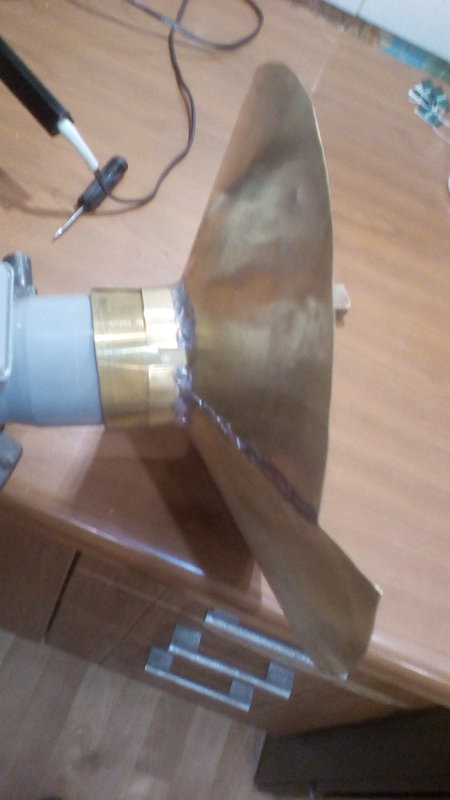

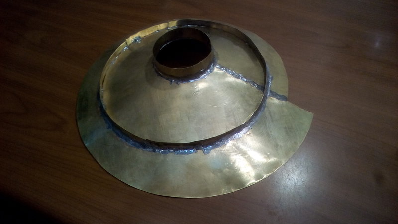

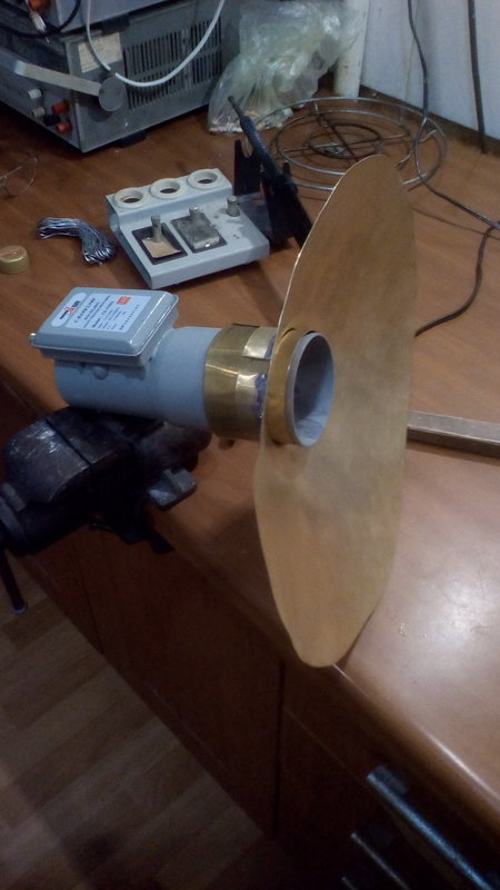

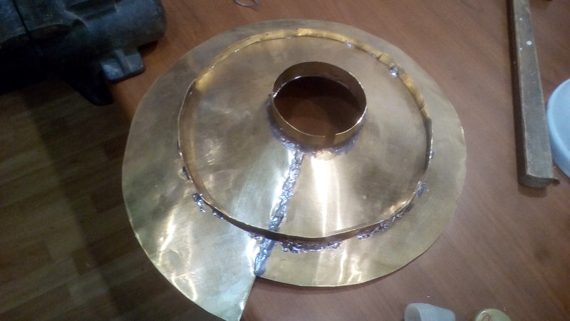

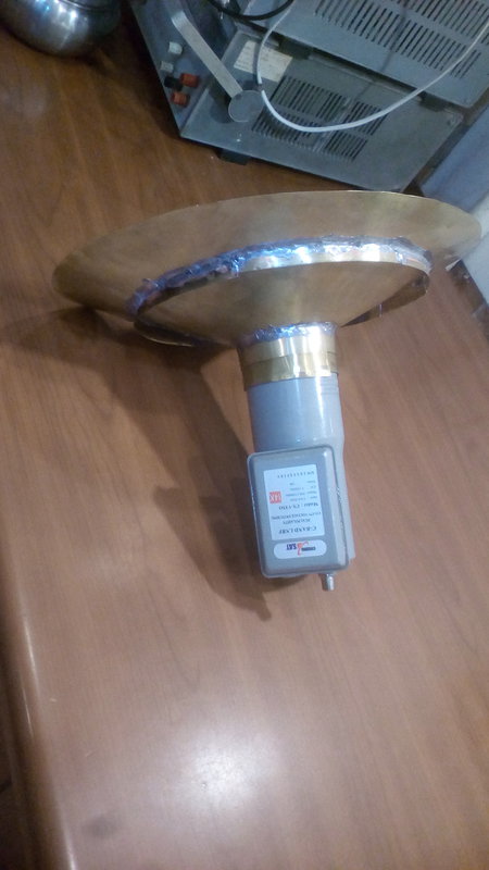

Решил изготовить новый рупор для 240 см лепесткового прямофокуса, на сей раз увеличенного размера, с радиусом в полторы длины волны.
Получились следующие результаты.
Средняя длина волны 77.6 мм.
Половина угла раскрыва антенны 133.4°/2=67°
sin(67°)=0.9205
Вырезать нужно сектор 360°-360°sin(67°)=29°
Диаметр волновода 65 мм.
Rо=32,5/sin(67°)=35 мм.
OO1=OO2=9.7 мм.
R=77.6+77.6/2+35=151 мм

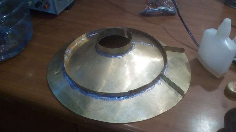

В железе получилось следующее
Чтобы рупор получился максимально жестким пришлось добавить своеобразный "подзеркальник"
Так же были добавлены еще два ребра жесткости
После всех модификаций кромка рупора стала полностью стабильной, перестала "играть" и колыхаться.

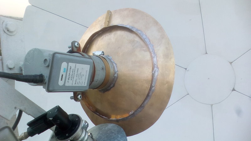

За тем девайс был опробован на антенне.
Для тестов и настройки был выбран спутник AsiaSat 5 100.5°E и наиболее капризные транспондеры
3840 H 29720 5/6
3726 V 6667 3/4
После настройки получил прибавку +0.5 дБ по шкале сигнал/шум "Опенбокса" и прирост с 64 до 69-74% шкалы качества "Дениса" по сравнению с "блином"
Так что труды были не напрасны.
Так же следует уточнить один очень важный момент. Нельзя просто снять "блин" и установить рупор!!!
Установка наугад может привести к снижению, и даже пропаданию сигнала.
Очень важно правильно выбрать положение полуволнового "зуба". При неудачном положении которого у мня полностью пропадал сигнал с 3840 H. :shock:
 Заголовок сообщения: Re: Рупорный облучатель с расфазированной кромкой.

Как и планировал, опробовал два варианта рупора на своем Channel Master 240 см.
Первый вариант - голый волновод+рупор.
Второй - рупор+офсетный конвертер.
Нужно сказать, что GI-211 и так идеально подходит к чаннелу, по этому первый вариант только и смог из голого волновода сделать довольно приличный конвертер, чуть-чуть уступающий GI-211, при этом рупор необходимо сдвигать вперед от среза волновода на 10-13 мм
Второй вариант добавил 0.2-0.5 дБ на некоторых транспондерах, плюс ушли "подсыпания" на суточном минимуме сигнала на 12463 H 30000 с Hellas Sat 3.
Рупор при этом сдвинут вперед от на 8 мм от колпака конвертера.
