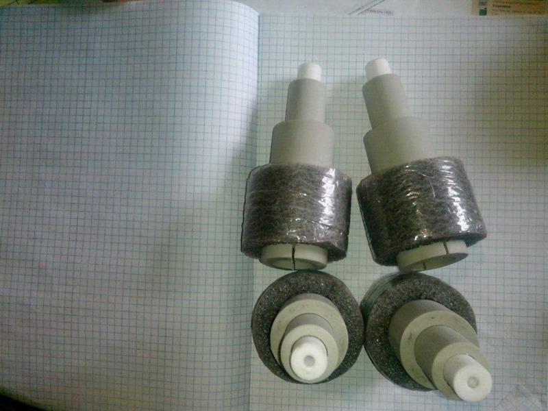

Нашел трубку пластиковую 15мм.
Могу туда внутрь вставить газовый шланг. В получившееся отверстие, уже вставить стержнь с полиэтиленом.
Или шланг не подойдет?

Вобщем сделал без шланга. Накрутил полиэтилен на стержнь и вставил в трубку 14мм внутренним диаметром.
 Заголовок сообщения: Re: Полипропиленовый облучатель С band для антенн 80-90 градусов
Новое сообщениеДобавлено: 29 ноя 2019, 22:22
Сообщения: 2775
Всё красота!
Только,что это за черный материал на 14 трубке? Так как он может вносить затухания!
Сам стержень 14 мм вы намотали из полиэтилена?Полиэтилен должен быть без красителей!
Новое сообщениеДобавлено: 29 ноя 2019, 23:02
Сообщения: 144
14 мм намотан из прозрачного полиэтилена.
Черная трубка - пластик какой-то, если что - сниму и намотаю потолще полиэтилен.
Новое сообщениеДобавлено: 30 ноя 2019, 00:12
Сообщения: 2775
Снимите эту чёрную трубку.
Готовую муфту обмотайте скотчем по круку три-четыре раза для прочности эксплуатации.
Еще один момент упустил,а точнее только обратил внимание,а это что за красные круги на срезах полипропиленовых труб?
Неужели это прослойки стекло-волокна?
Я же писал что нужно полипропилен без прослоек.
Новое сообщениеДобавлено: 30 ноя 2019, 09:33
Сообщения: 144
Попробую сначала с черной трубкой, если сигнал будет такой же как сейчас в мультифиде на другой антенне (там 10 градусов разница от центрального конвертора) или хуже, то трубку сниму.
Красное - это краска для маркировки труб. Есть такие трубы с синей маркировкой для холодной воды. Я взял для горячей, более устойчивые к высокой температуре.
Если будет плохо работать, то попробую найти трубы без маркировки.
