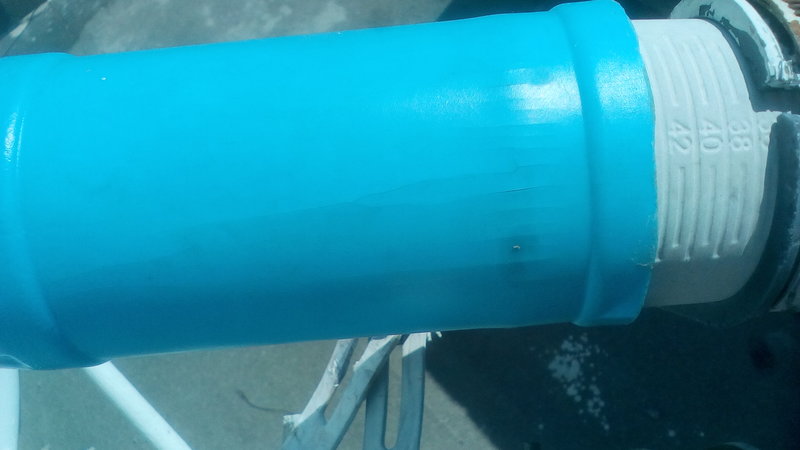

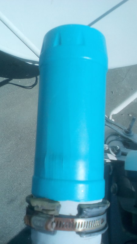

Помимо достижения рекордных уровней сигнала, не забываем и о безаварийной работе оборудования.
Меняем на зиму, убитые жарой и ультрафиолетом, колпаки облучателей на новые.

Подходящее по диаметру и желательно белого цвета.
У нас вот такие продаются за копейки -цена около 8-ми гривен за шт и хватает на 2-3 года.

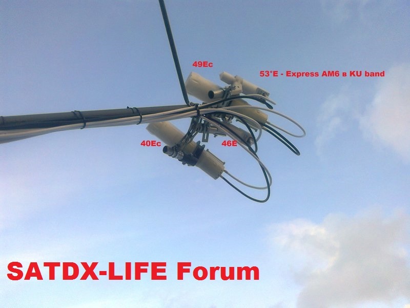

Решил сделать облучатель, из-за того что нужно Си конвертор поставить близко к Ку. Китайский облучатель Си под офсет не подойдет, так как закроет Ку конвертер.
Что имеем в наличии
Труба с внутренним диаметром 16мм и внешним 25мм
Труба с внутренним диаметром 26мм и внешним 40мм
Труба с внутренним диаметром 40мм и внешним 50мм (нужно добавить муфту)
Труба с внутренним диаметром 40мм и внешним 63мм (плотно входит в волновод Си конвертора)
Что не имеем в наличии - труба с внешним диаметром 15мм и внутренним неизвестным диаметром.
Антенна чаннел мастер 2.4метра. Си конвертор 105е буду устанавливать мультифидом к текущему 108му
