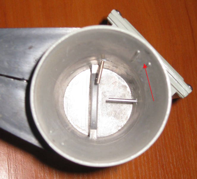

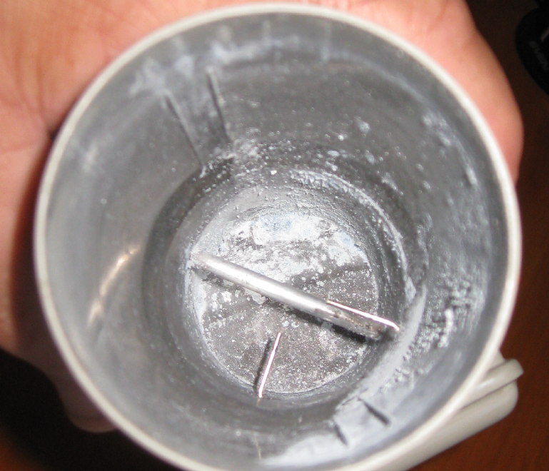

К стати по поводу Вашего колпака на конвертер, в свое время то же использовал ПЭТ-бутылки (из поликарбоната) потом по весне выливал из конверторов воду. С виду бутылка была целой, но если ее сжать то она с хрустом растрескивалась. Ультрафиолет очень быстро убивает такую тару.
Так же желательно сделать отверстия в конвертере, что бы конденсат стекал сам
 Заголовок сообщения: Re: Полипропиленовый облучатель С band для антенн 70 градусов.
Новое сообщениеДобавлено: 14 авг 2017, 11:28
Сообщения: 595

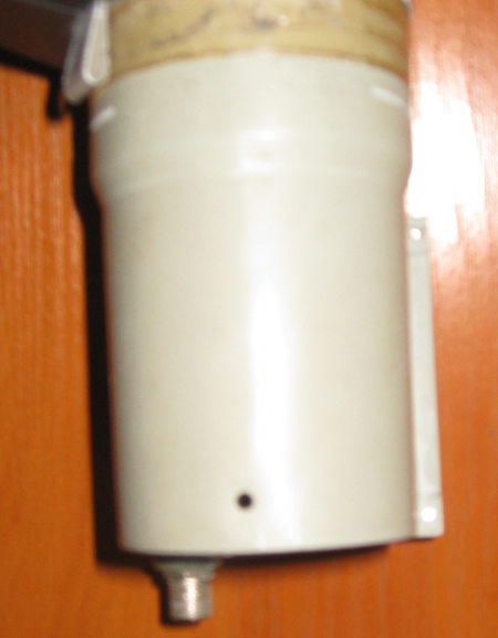

...Так же желательно сделать отверстия в конвертере, что бы конденсат стекал сам
-отверстие в С=голове=Панораме я сделал давно и всё путём...Никакого конденсата не было внутри,а вот на новой своей DreamTech-V-H-забыл просверлить.И дюралька за зиму внутри окислилась,я думаю из за этого и сигнал немного просел.Подчищю наждачкой и просверлю 3 отверстия-/перестрахуюсь/.
и для сравнение на моей =древней= Панораме-с просверл.отверстием.
