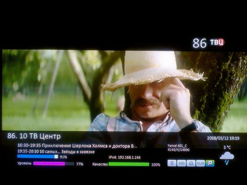

Для динамики выкладываю уровни сигналов траспондеров T2-MI(обратите внимание с какой разницей работает в нашем регионе 4126)
Приём на супрал 180см:
В основном 4126 идёт 67-69%,но сегодня как видим ниже.

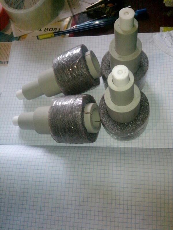

Добрый день! Хотел спросить... никак не могу у себя в городе найти полипропиленовую трубу с внешним диаметром 16 мм. На фото на форуме видно что труба 16 мм белого цвета-из какого материала она? Заранее благодарю за ответ!
Это фторопласт.Использовался когда не было 16мм трубы.
То-есть если у вас нет возможности найти 16-ю трубку,тогда можете спокойно на шариковую пасту смотать в плотную полиэтилен (например 200 микрон) и по бокам обрезать тонким полотном по металлу.По срезам трубки(рулона) пропитываем супер-клеем для плотности.
В итоге получаем одинаковую работу полипропилена или фторопласта - труб из полиэтилена. Проверено!
Сейчас принимаю спутник 40е в си диапазоне на антенну 1.1 метра харьковскую с недоделанным облучателем(все без трубы 16 мм).
Если в центре используете,тогда утопите 16-ю в 25-й трубе на 5мм. Получите лучший результат.
