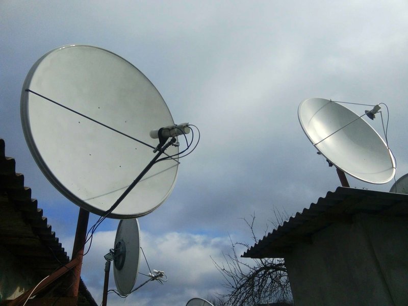

Стекловолокно и черную трубку пока не убирал.
Работает лучше на 2.5 дбм чем в мультифиде на другой антенне (с разницей в 10 градусов от спутника на центральный конвертер).
Минус в том, что какая то мерзость мне Си диапазон гадит на 4,0-4,2ггц.
Буду пробовать рядом установить какую-нибудь пластину.

Облучатель переделаю. Уберу черную трубку и трубы заменю.
Красный круг - да, стекловолокно.

По просьбе коллег проверил прием спутника Express AM6 at 53.0°E на Западе Украины на офсетную антенну MABO 110 см с углом раскрыва 80 градусов
Тест 20.02.20

По просьбе коллег проверил прием спутника Express-AM7 @ 40° East на Западе Украины на офсетную антенну МАВО 110см с углом раскрыва 80 градусов
Тест 20.02.20

По просьбе коллег проверил приём спутника Express AM44 at 11.0°W на офсетную антенну МАВО 110см с углом раскрыва 80 градусов (Запад Украины)
Тест за 20.02.20
Для сравнения можно увидеть разницу приёма на офсетной антенне МАВО 164см:

Прием спутника Yamal 401 at 90.0°E на Западе Украины на офсетную антенну Супрал 180см с углом расскрыва 80 градусов.
Благодаря хорошему деполяризатору,отстройка его была произведена так,что сильные транспондеры были удавлены,но слабые хорошо вытянуты с запасом качества сигнала.

Юг Украины, приём спутника Arabsat-5c 20°e на офсетную антенну Вариант 140, lnb Dreamsat DS-900 17°K. В мультифиде стоит Eutelsat-10 10e.
Пошли четыре траспондера
С них вещает 27 тв каналов и 39 радио каналов
Сделал еще комплект облучателей для тестов
34.5w 30w 22w 20w (120/108)
14w/15w 11wC 5w(140/126)
5wC 4.9eC 10eC(140/126)
4w 0.8w 1.9е 4.9e 9e(95/88)
16e 19e 21.5e 28e(120/108)
33.1е(90/83) 36e line(90/83)
23.5e 31.5e 36e круг 39e(90/83)
40eC(140прямоф) 53eC (140прямоф)
42е49eC 55е 60е 62е 66e(180прямоф)
56eкруг 68.5е 75е(140/126)
90еC*LZ(140прямоф) 85е 90е 90еС*RZ(180прямоф)
