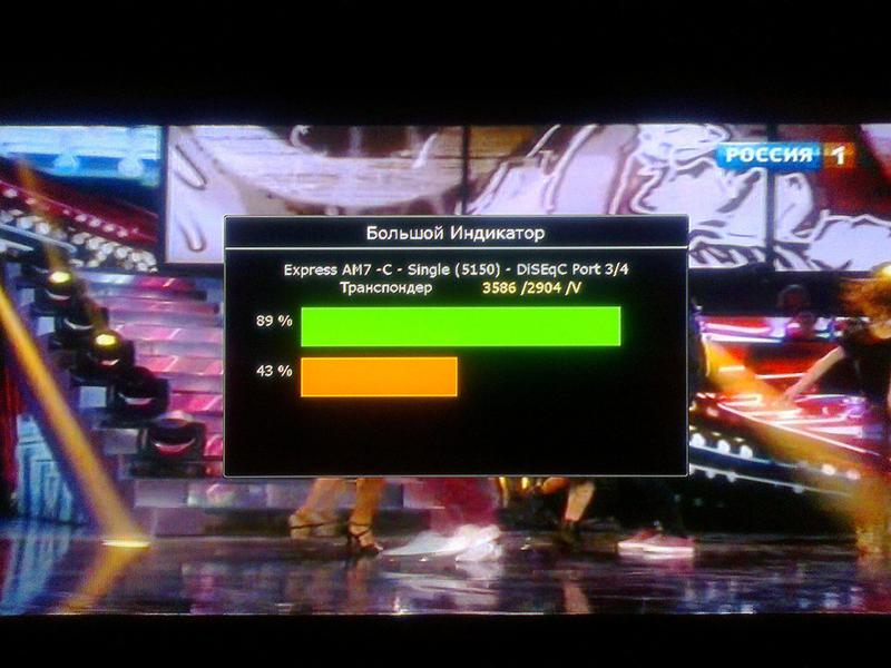

Прием спутника Express-AM7 @ 40° East на Западе Украины на офсетную антенну "Вариант" СА-1200 (108*118 см.) -которая работает на свой горизонтальный размер это-108 см. с углом раскрыва 80 градусов
http://www.variant.kharkov.com/product/sa-1200
(тест 17.12.2016)
Изображение Изображение Изображение
На настроечном Опене 820-м видно один из самых сильных трансподеров
и один из самых слабых это ОРТ планета
Прием на харьковскую антенну "Вариант" 108см:
Данные сняты с ресивера OPENBOX SX9
