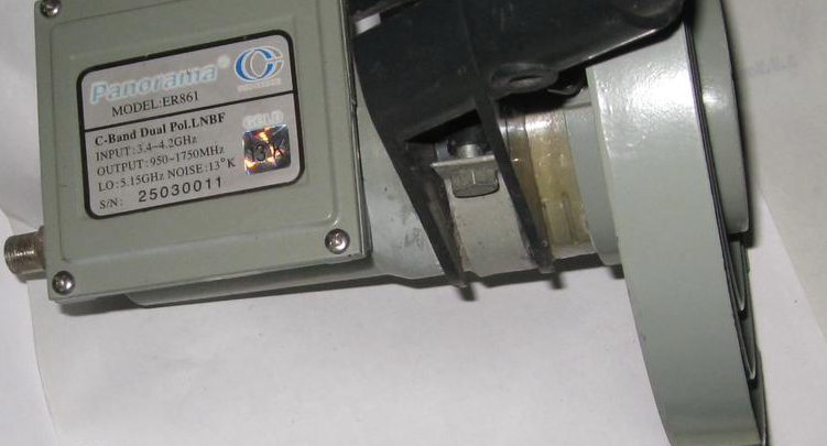

 Заголовок сообщения: Полипропиленовый облучатель С band для антенн 70 градусов.
Новое сообщениеДобавлено: 11 дек 2016, 00:06
Сообщения: 1998
Полипропиленовый облучатель С band для антенн 70 градусов.(Триакс,Вариант и другие...)
В это теме будем тестировать его на разных антеннах с размерами:60-80-85-100см и другие ....с углом раскрыва 70 градусов,на разных спутниках.
При упорном желании его может сделать любой желающий и использовать для приема С band.

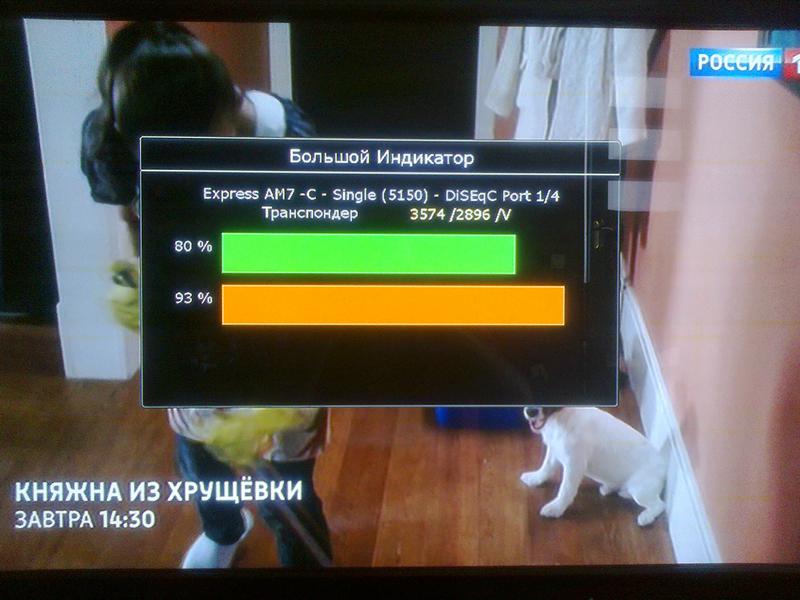

Новое сообщениеДобавлено: 13 дек 2016, 23:04
Сообщения: 1998
Прием спутника Express-AM7 @ 40° East на Западе Украины на офсетную антенну "Вариант" 60см (60*65 см.) с углом раскрыва 70 градусов
http://www.variant.kharkov.com/product/sa-600
(тест 13.12.2016)
Изображение Изображение Изображение Изображение
Данные сняты с ресивера OPENBOX SX9:
На 60см принялись все транспондеры,кроме ОРТ планета ( 3743 R )так как самый слабый транс
T2-MI транспондеры не проверял

 Заголовок сообщения: Re: Полипропиленовый облучатель С band для антенн 70 градусов.
Новое сообщениеДобавлено: 15 дек 2016, 18:27
Сообщения: 623
Виталий,отличная проделанная работа с новым облучателем.
Небольшая самоделка с трубок и принимаем С диапазон с повышенным сигналом.
Пора и мне приступить к работе с новым облучателем на своей =Панораме=.
