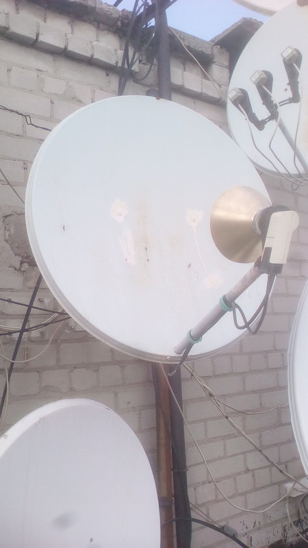

 Заголовок сообщения: Re: Рупорный облучатель с расфазированной кромкой.
Новое сообщениеДобавлено: 01 июл 2019, 22:03
Сообщения: 143
До половины децибела на некоторых транспондерах, чего хватает, чтобы ночью из-за ежедневного ночного уменьшения сигнала, лок не падал.
Если зуб выставлять в разные положения, то можно добиться на самом сильном траспондере - 12дб снр, чего никогда не было.
Завтра продолжу тесты.

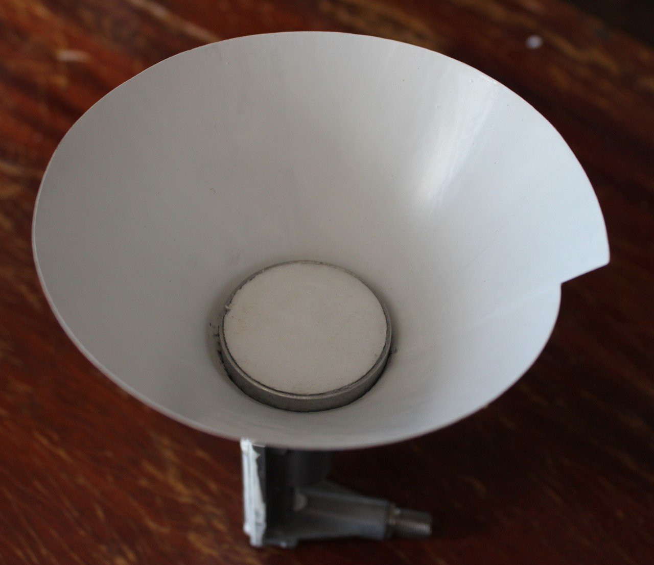

Взамен "колхозного" устройства для борьбы с помехами
viewtopic.php?f=1&t=2133
Был изготовлен нормальный рупор
и установлен на антенну
Мега результата не получил, но все же при приеме:
Intelsat38 45.1°е транспондера 11555 V 30000
с экраном "денис" давал 87 - 92 % шкалы качества, а с рупором 90 - 93 %
Новое сообщениеДобавлено: 02 окт 2019, 00:56
Сообщения: 345
То, что изображено на фото и названо "нормальным рупором" не является "Рупорным облучателем с расфазированной кромкой".
Это бленда конической формы, которая когда-то была предложена мной для тех, у которых есть единственный LNB, проблемы с помехами приёму и нет возможности сделать полноценный рупорный облучатель с расфазированной кромкой.
Её вы можете видеть на фотографии трёхлетней давности:
"Мега результатов" я никому не обещал, но улучшение приёма продемонстрировал практически.
Прекрасно понимаю, что все люди занятые, и следить за моими публикациями по совершенствованию рупорного облучателя с расфазированной кромкой у них то ли времени, то ли желания нет... :cry:
Но для тех, кто массово штампует девайсы устаревшей конструкции, сообщу, что прибавку в 2-3дБ я получил при ином способе возбуждения рупора и другом среднем радиусе его образующей.
Так что показанный выше девайс у меня язык не поворачивается назвать "нормальным рупором" , а тем более "Рупорным облучателем с расфазированной кромкой".
С расчетами конечно же помогу. А вот конвертер лучше не ковыряйте, я бы точно не стал :)
Пусть останется с заводской герметизацией. Сомневаюсь, что раздевание даст хоть какой то прирост, за то рискуете потерять конвертер.
За осень-зиму, так точно :(
Сомнение вещь полезная, но менее полезная, чем практический опыт ;)
"Раздетый" и обпиленный LNB, который дал указанную выше прибавку и два года вертелся на мотоподвесе, а сейчас стоит на стационарной антенне
показывает правильность моих технических решений 8-)
Успехов в развитии созданной вами темы

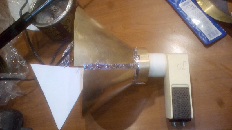

Новое сообщениеДобавлено: 23 окт 2019, 20:09
Сообщения: 143
Так как в частотном диапазоне начался бардак, а гос управление которое за этим должно следить, пьет чай.
В Си диапазоне происходит значительное ухудшение на 37xx 40xx-41xx вплоть до отсутствия приема.
Решил попробовать рупор с расфазированной кромкой.
Диаметр антенны то понятно как мерить, а вот глубину измерять до куда? До диска в центре антенны?
Или диск убрать, наклеить полоску скотча и измерить до него?
Кто как делал измерения, поделитесь пожалуйста информацией.
1.jpg [ 78.75 Кб | Просмотров: 264 ]
Новое сообщениеДобавлено: 25 окт 2019, 19:45
Сообщения: 143
Пока спасаюсь пустыми тарами от масла и фольгой.
1.jpg [ 79.53 Кб | Просмотров: 227 ]
